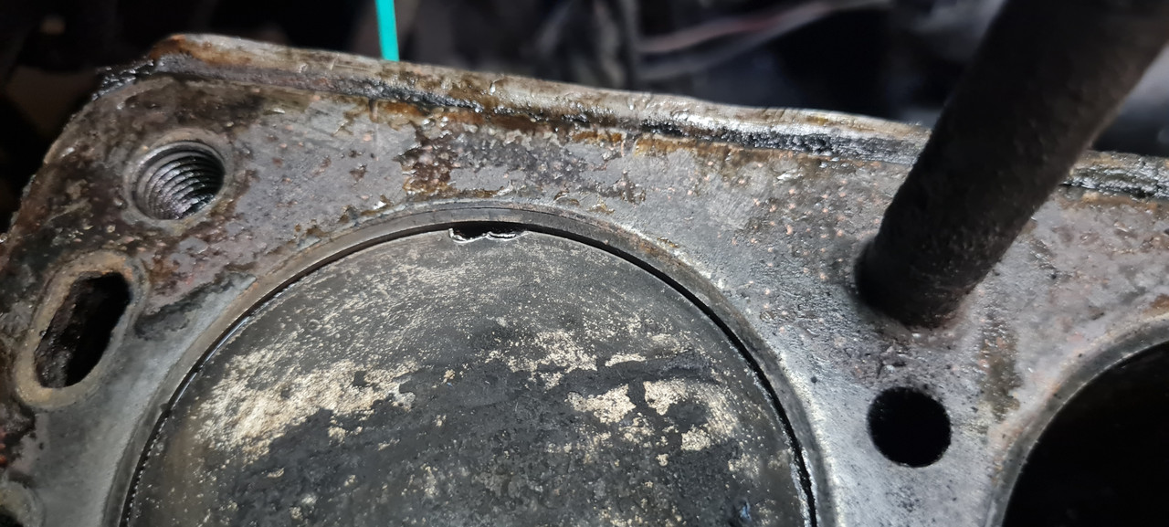

Manque un morceau !!
Messages : 8946
Re: Ac4 de mon père
Le cylindre a l'air chemisé et on appercoit une fissure entre la chemise et le bloc si je ne me trompe pas ?
Steph08
Habitué
Habitué
Messages : 16
Enregistré le : dim. 21 avr. 2024 17:39
Véhicule N° 1 : C4
Numéro de série 1er véhicule : 0
Numéro de série 2éme véhicule : 0
Re: Ac4 de mon père
Message par Steph08 »
Non c est la trace du joint de culasse
C est un bloc .
