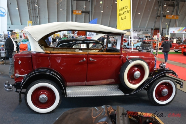

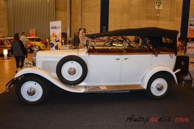

Je suis tombé sur des Citroën assez bizarres sur internet aujourd'hui.
La rouge est une C4 berline à la silhouette fuselée, fabriquée en Allemagne.
La C6, de conception similaire, vient du 9e département français.
Très bizarre, ou alors on pourrait la qualifier de hot rod ?

Je te confirme que la blanche est une "bidouille "
En effet si c'etait un torpedo , on ne verrais pas les charnieres sur les portes .
Et on aurait les prises d'air sur les coté hors ici elle est sur le dessus du auvent
C'est donc une caisse fermé decapité !!
Pour la rouge , cela doit etre la même chose
Ce n'est pas beau !!

l'écart entre les portières ne devrais t'il pas être plus important pour une torpédo ? ...( voiture blanche.)

Tu a tout a fait raison
L'entreporte pour un torpedo est soit de 27 cm soit de 45 cm
C'est bien une caisse fermée decapitée :pleur4: :pleur4: :pleur4: :pleur4:

roadstera91 a écrit : dim. 30 nov. 2025 10:17 Tu a tout a fait raison
La rouge aussi .

Exactement, les portières s'ouvrent dans le mauvais sens, le paravan est trop court, la capote n'est pas correcte, etc.

Conduite intérieure décapitée et carte grise Torpédo, :nonon:

- La C6 blanche n'étaitelle pas en Suisse il y a quelqes années ?dans le canton de Vaud ou Neuchatel ? car il me semble la reconnaitre

Le site qui référence ces photos semble suisse https://www.autopaedia.com/en/galleries ... itroen.php

je confime
cesdeux fauses torpdos sont assusement des berlines assez bien décapitées mais sans grande valeur et: sans grand intérêt study: :study: :study:
