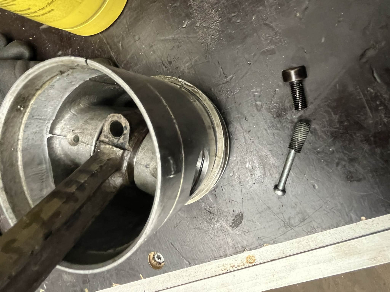

Merci beaucoup roadstera91, j'ai bien avancé grâce à vos informations. Malheureusement, j'ai rencontré quelques problèmes. J'ai acheté des boulons haute résistance 12.9 pour les pistons. N'ayant pas trouvé les couples de serrage recommandés, je les ai serrés à 22 Nm, soit environ 2 kg. Ils semblent tenir le coup, mais le lendemain, ils sont cassés. Ils cassent pendant la nuit. Je me demande si le couple de serrage est trop élevé, car ils sont spécifiés à 23 Nm. Quelqu'un saurait-il quel couple utiliser ? La fiche technique ne semble pas le mentionner.
Ou peut-être que je la comprends mal, car mon français n'est pas très bon. Veuillez m'excuser.
