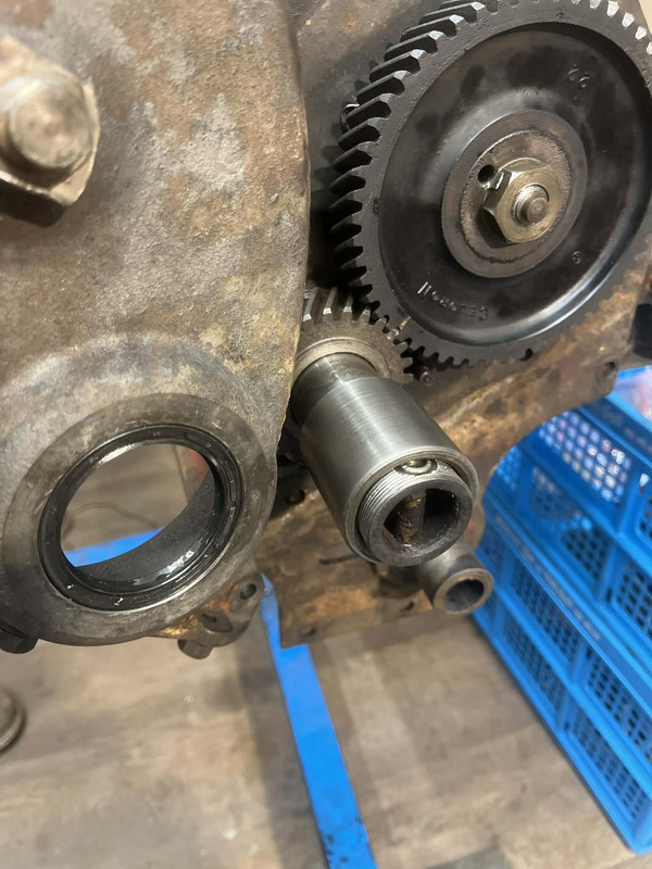

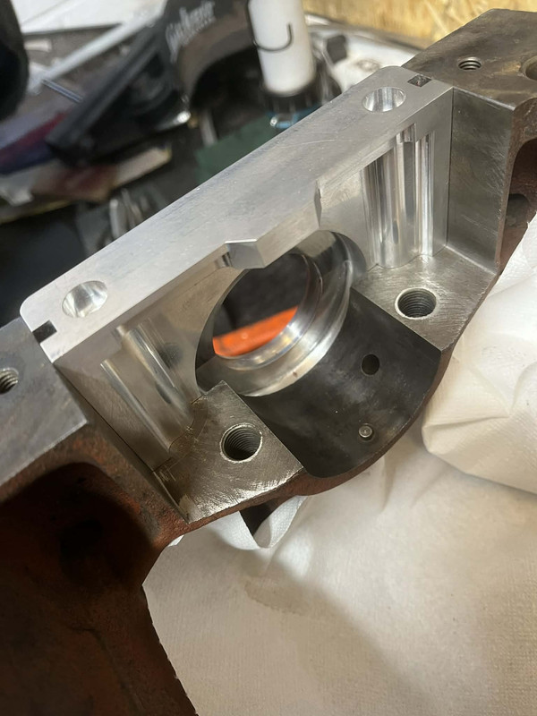

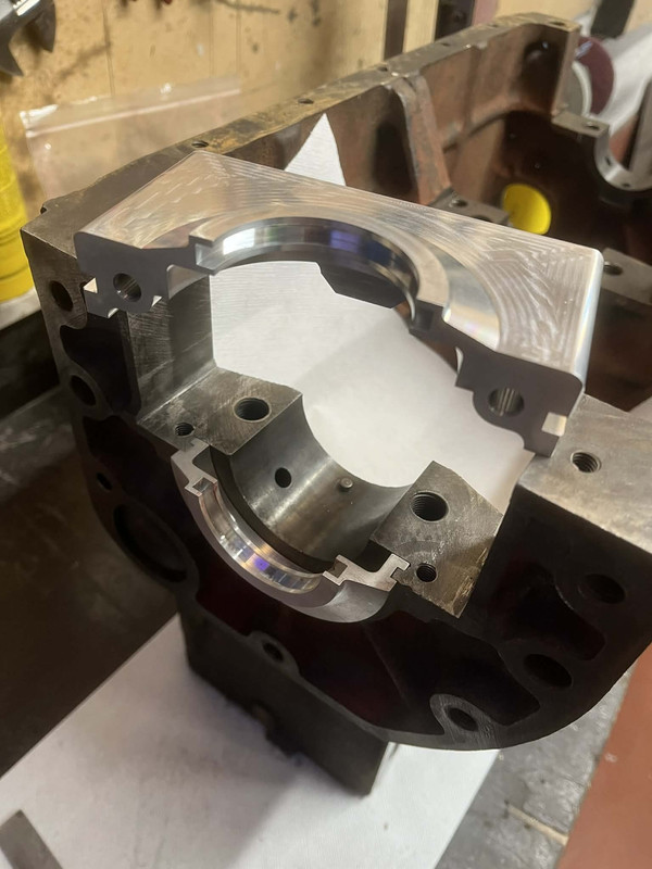

Suite à mon message précédent concernant les pistons, j'ai résolu le problème. J'en ai trouvé un jeu et j'ai fait usiner le bloc.
J'ai également apporté plusieurs améliorations à l'étanchéité du vilebrequin. Avec un ami, j'ai conçu un porte-joint en corde spécial, en remplacement du joint spiralé d'origine.
Si cela vous intéresse, nous pouvons les produire sur demande. Il suffit de rectifier légèrement deux boulons du volant moteur.
De plus, l'avant a été usiné pour recevoir un joint moderne.

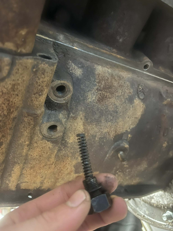

Par ailleurs, sur le côté gauche du bloc, à côté du tube de remplissage d'huile, il y a une vis réglable avec un ressort et une bille. À quoi sert-elle ? (Voir photo).

Tres beau travail pour le palier arriere de retour d'huile .
Mais tu t'es donné bien du mal .
En effet les fuites d'huiles se produisent dans la periphérie carré du palier de retour d'huile .
Pas au niveau du passage du villebrequin .
Le jeu d'origine est de 1 mm au droit du villebrequin .

La vis de réglage avec ressort sert à ajuster la pression d'huile , il y a ce même système sur la pompe à huile
pour un premier réglage d'usine .

Le réglage de cette vis ce fait il moteur tournant( à chaud) afin de voir directement le résultat sur le manomètre ?
