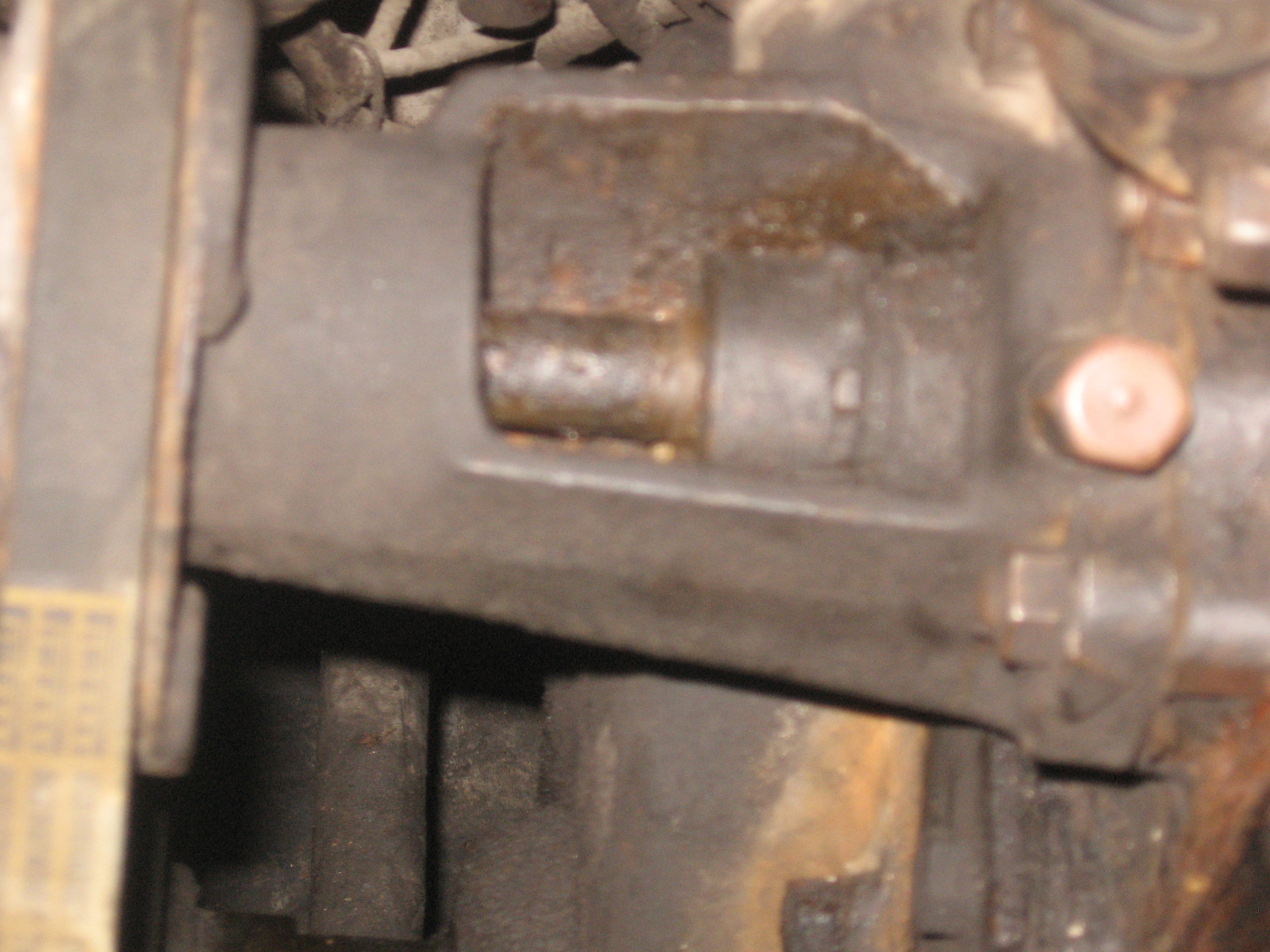

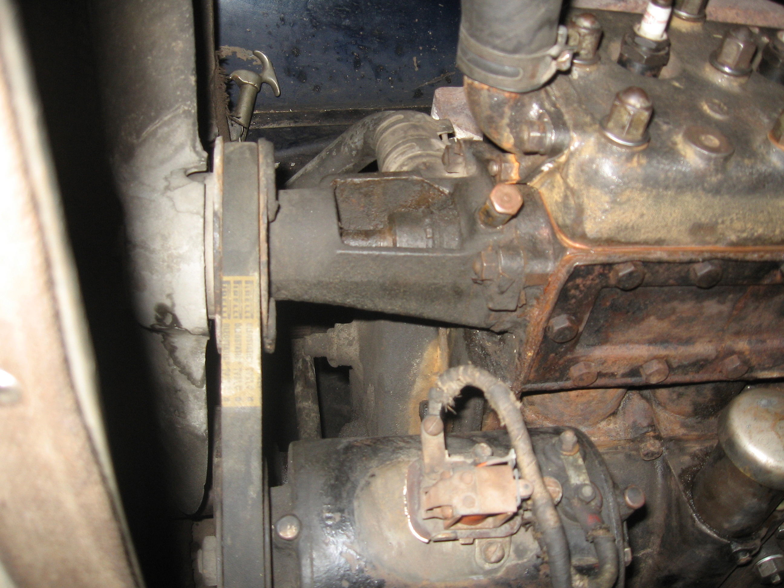

Pour le moment je joins des photos de la pompe à eau.
Je l'espère, il peut servir à confirmer le modèle.

J'ai rétabli le lien HTML de vos photos il manquait la fin du code [img]lien_de_la_photo[/img] :)
Essayez de remettre de la tresse de joint dans le presse étoupe, la fuite devrait disparaitre.
